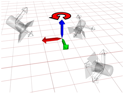

[選択部分の中心を使用](Use Selection Center)ボタンは[中心を使用](Use Center)フライアウトから使用できます。
複数のオブジェクトに変化処理を実行する際に、3ds Max はすべてのオブジェクトを平均したジオメトリの中心を計算し、変換の中心として使用します。
現在使用中の中心は、座標軸によって示されます。
[基本設定](Preferences)
[一般](General)パネル
[参照座標系](Reference Coordinate System)領域
[一定](Constant)チェック ボックスにチェックマークを付けます。
[選択した中心](Selection Center)オプションを選択すると、オブジェクトの回転に平均化された座標系が使用される 。
