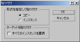

[コントローラを貼り付け](Paste Controller)は、トラック ビュー階層ウィンドウでハイライトされている項目の種類がコピー バッファ内のデータの種類と同じである場合にのみ使用できます。たとえば、[コントローラをコピー](Copy Controller)を使用してオブジェクト コンポーネントをコピーした場合、そのデータはオブジェクト コンポーネントにのみ貼り付けることができます。
すべての[コントローラ](Controller)ツールは、[コントローラ: トラック ビュー](Controllers: Track View)ツールバーにもあり、既定値では非表示になっています。このツールバーを右クリックして、[ツールバーを表示](Show Toolbars)
[コントローラ: トラック ビュー](Controllers: Track View)を選択して、[コントローラを割り当て](Assign)、[コントローラをコピー](Copy)、[コントローラを貼り付け](Paste)、[コントローラを削除](Delete Controller)、および[コントローラを固有にする](Make Controller Unique)のボタンを表示します。
[コントローラをコピー](Copy Controller)を参照してください。
トラック ビューのクリップボード内の項目を貼り付けます。
