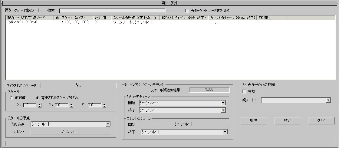

[再ターゲット](Retargeting)ロールアウト
アニメーションを 1 つの道具またはオブジェクトから別の道具またはオブジェクトにマッピングするときは、このロールアウトを使用して、取り込むノードの間にスケールの従属関係に基づく再ターゲット参照を設定します。再ターゲットとは、アニメーションのモーションがマッピング先のオブジェクトと一致するように、アニメーションのサイズと比率を調整することです。

インタフェース
文字検索
名前を入力して[再ターゲット可能なノード](Retargetable Nodes)リストで特定のオブジェクトを検索してから、 を押します。3ds Max によって、一致する項目がリストでハイライトされます。
再ターゲット ノードをフィルタ
チェックマークを付けると、[再ターゲット可能なノード](Retargetable Nodes)リストに再ターゲット済みのマッピングだけが表示されます。 チェックマークをはずすと、すべてのマッピングが表示されます。既定値ではチェックマークが付いていません。
[トラックとトラックのマップ](Map Track To Track)ロールアウトを使用してマッピングされたトラックが表示されます。これらのマッピングのすべてを再ターゲットできます。
このリストは次のフィールドで構成されます。
  • [現在マップされているノード](Current Mapped Node) ノードからノードへのマッピングを「CurrentObject->IncomingObject」の形式で表示します。
  • [再](R) マッピングが再ターゲット済みの場合は、このフィールドに「X」が表示されます。
  • [スケール (X,Y,Z)](Scale (X,Y,Z)) 現在のノードの各次元に適用されている現在のスケール係数を表示します。
  • [絶対値](Absolute) マッピングで絶対的なスケールを使用される場合は、このフィールドに「X」が表示されます。
  • スケールの原点 (取り込み、カレント) このマッピングの取り込むと現在の[スケールの原点](Scale Origin)を表示します。マッピングが再ターゲットされていない場合は、このフィールドに「シーン ルート、スケールの原点 (取り込み、カレント)」と表示されます。
  • [取り込むチェーン (開始、終了)](Incoming Chain (Start,End)) マッピングが再ターゲット済みの場合は、スケールの計算に使用された取り込むチェーンが表示されます。
  • [カレントのチェーン (開始、終了](Current Chain (Start,End)) マッピングが再ターゲット済みの場合は、スケールの計算に使用された現在のチェーンが表示されます。
  • [FK 範囲](FK Extent) マッピング済みトラックの FK 範囲が再計算済みの場合は、再計算で使用された親ノードが表示されます。
マップされているノード
現在ハイライトされているマッピング済みノードを表示します。複数のリスト項目がハイライトされている場合は、「-複数-」と表示されます。
[スケール](Scale)領域
  • [絶対値](Absolute) このオプションを選択すると、現在ハイライトされているマッピングのスケールは、他の要素の制約を受けずに、この領域の XYZ 設定だけに基づいて行われます。
  • [算出されたスケールを複合](Multiply Derived Scale) (既定値)このオプションを選択すると、選択されているマッピングのスケールは、この領域の XYZ 設定と、[チェーン間のスケールを算出](Derive Scale Between Chains)領域と[FK再ターゲットの範囲](FK Retargeting Extent)領域(使用されている場合)の計算結果に基づいて行われます。
[X]/[Y]/[Z]
これらのフィールドを使用して、現在ハイライトされているマッピングのスケール係数を明示的に設定できます。
[スケールの原点](Scale Origin)領域
取り込み
スケールの基準にする取り込むオブジェクトを選択します。このドロップダウン リストは、取り込むノードのリストから取得されます。
カレント
[選択](Select)ダイアログ ボックスが表示され、スケールの基準とする現在のオブジェクトを選択します。このダイアログ ボックスには、現在選択されているすべてのオブジェクトが表示されます。
これらの 2 つのオブジェクトには通常、モーション トラックが既にマッピングされている、取り込むルート ノードと現在のルート ノードを設定します。
スケール係数の結果
[スケールの原点](Scale Origin)および[取り込むチェーン](Incoming Chain)/[カレントのチェーン](Current Chain)の設定から計算されるスケール係数を表示します。再ターゲットするオブジェクトまたはキャラクタの間の見た目の比率の違いとこの値が一致していることを確認してください。
取り込むチェーン
これらのコントロールには、スケール係数の計算に使用する取り込む IK または FK チェーンを設定します。
  • [開始](start) 取り込むチェーンの開始ノードを選択します。このドロップダウン リストは、取り込むノードのリストから取得されます。
    キャラクタ アニメーションを再ターゲットするときには、通常は取り込むキャラクタの脚の一番上のノード(たとえば、大腿)を選択します。
  • [終了](End) 取り込むチェーンの終了ノードを選択します。このドロップダウン リストには、取り込む開始オブジェクトの子だけが表示されます。
    キャラクタ アニメーションを再ターゲットするときには、通常は取り込むキャラクタの脚の一番下のノード(たとえば、足の指)を選択します。
カレントのチェーン
  • [開始](start) [選択](Select)ダイアログ ボックスが表示され、現在のチェーンの開始ノードを選択します。このダイアログ ボックスには、現在選択されているすべてのオブジェクトが表示されます。
    キャラクタ アニメーションを再ターゲットするときには、通常は現在のキャラクタの脚の一番上のノードを選択します。このとき、取り込むチェーンに使用した方を使用してください。
  • [終了](End) 現在のチェーンの終了ノードを選択します。このドロップダウン リストには、現在の開始オブジェクトの子だけが表示されます。
    キャラクタ アニメーションを再ターゲットするときには、通常は現在のキャラクタの脚の一番下のノードを選択します。
キャラクタの脚が対称性を持つ場合は(通常は持っています)、一方の脚の再ターゲット スケールを計算するたけで、その値が両方の脚に設定されます。キャラクタの脚が対称性を持たない場合は、両方の脚の値を計算し、FK 範囲コントロール(下の説明を参照)も使用する必要があります。
3ds Max では、現在のモデルで IK を使用する場合、再ターゲットする範囲は、IK ソリューションに定義されているため自動的に認識されます。ただし、現在のモデルで FK を使用する場合は、再ターゲットする範囲を指定する必要があります。たとえば、長い脚と短い脚の間にリンク長の異なる回転アニメーションをマッピングするには、短い方の足を再ターゲットして、長い脚と同様に床に届くようにする必要があります。再ターゲットする足の指からのチェーンをどの程度延ばせばいいかを 3ds Max が認識するには、そのチェーンの親(大腿など)を指定する必要があります。 比較する 2 つのチェーンを定義すると、3ds Maxは足が滑らないように回転を自動的に調整します。
キャラクタの四肢が対称性を持たない場合でも、これらのコントロールを使用してそれらの回転が比例するように設定できます。最初に、[再ターゲット可能なノード](Retargetable Nodes)リストで現在の子(足、足の指など)をハイライトします。[有効](Enabled)にチェックマークを付けてから、ドロップダウン リストを使用して、再ターゲットする四肢の親(大腿など)を選択します。最後に、[設定](Set)をクリックします。
有効
チェックマークを付けると、再ターゲットする範囲が有効になります。既定値ではチェックマークが付いていません。
親ノード
再ターゲットする四肢の、現在の親を選択します。このドロップダウン リストには、現在ハイライトされている現在のオブジェクトの親だけが表示されます。
取得
リストで現在ハイライトされているマッピングに基づいて、[スケール](Scale)、[チェーン間のスケールを算出](Derive Scale Between Chains)、および[FK再ターゲットの範囲](FK Retargeting Extents)領域のコントロールを設定します。
複数のマッピングが選択されている場合は、リストでハイライトされている最初のマッピングが使用されます。
設定
現在の[スケール係数](Scale Factor)をリストで現在ハイライトされているマッピングに適用します。
クリア
リストで現在ハイライトされているマッピングから再ターゲット値をクリアします。
