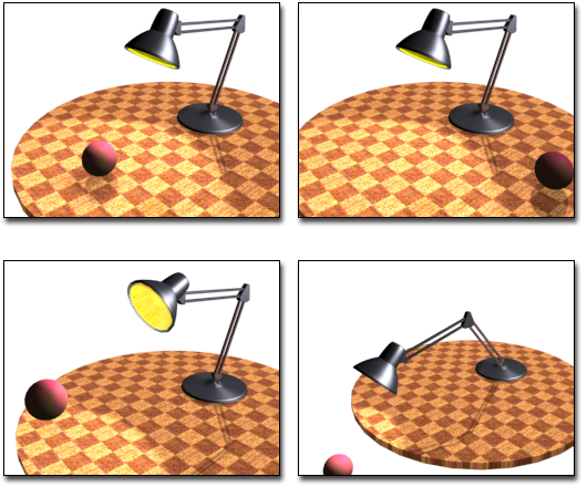

上段では、ボールは電気スタンドから独立しています。下段では、電気スタンドのヘッド部分がボールの位置にバインドされています。
