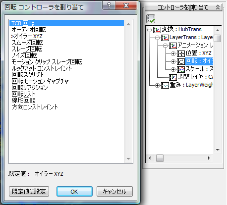

ボーンをオイラーからクォータニオンに変換するには:
[レイヤ マネージャ](Layer Manager)ロールアウトで、TCB コントローラを割り当てるレイヤをハイライト表示します。
これにより、CATBone がこのレイヤに対して TCB 補間を使用するようになります。
