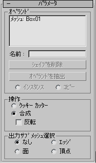

[シェイプ マージ](ShapeMerge)はメッシュ オブジェクトおよび 1 つまたは複数のシェイプからなる合成オブジェクトを作成します。シェイプはメッシュに埋め込まれてエッジおよび面パターンを変更するか、メッシュから減算されるかのいずれかとなります。
[シェイプ マージ](ShapeMerge)によってレタリング(テキスト シェイプ)とタイヤをモデリングするメッシュを結合しています。
シェイプ マージ オブジェクトを作成するには:
選択されたシェイプと一致するパターンを埋め込むためにメッシュ オブジェクトのサーフェスのジオメトリが変更されます。
このボタンをクリックして、次にメッシュ オブジェクトに埋め込みたいシェイプをクリックします。シェイプはそのローカルな負の Z 軸の方向にメッシュ オブジェクト上に投影されます。たとえば、ボックスを作成し、次にトップ ビューポートでシェイプを作成する場合、シェイプはボックスの一番上に投影されます。このプロセスを繰り返して、シェイプを追加でき、そのシェイプは異なる方向に投影できます。[シェイプを選択](Pick Shape)を再度クリックして、次に別のシェイプを選択します。
合成オブジェクトにシェイプを転送する方法を指定します。参照、コピー、インスタンス、または移動によって転送できます。移動の場合、元のシェイプは残りません。
オペランドの抽出方法を指定できます。インスタンスまたはコピーとして抽出できます。
これらのオプションでは、シェイプをメッシュに適用する方法を決定します。
メッシュ オブジェクトのサーフェスからシェイプを切り取ります。
シェイプをメッシュ オブジェクトのサーフェスと合成します。
[クッキー カッター](Cookie Cutter)または[合成](Merge)のいずれかの効果を反転します。[クッキー カッター](Cookie Cutter)オプションでは、効果は明らかです。[反転](Invert)にチェックマークが付いていないとき、メッシュ オブジェクト内でシェイプは穴になります。[反転](Invert)にチェックマークが付いている、シェイプは実線になり、メッシュが消失します。[合成](Merge)を使用しているときには、[反転](Invert)はサブオブジェクト メッシュの選択を反転します。例として、円のシェイプを合成し、[面を押し出し](Face Extrude)を適用する場合、[反転](Invert)にチェックマークが付いていないとき、円の領域は押し出されます。[反転](Invert)にチェックマークが付いているときは、円の領域のすべてが押し出されます。
どの選択レベルがスタック上で渡されるのかを指定するオプションを提供します。[シェイプ マージ](ShapeMerge)オブジェクトでは、すべての選択レベルが保存されます。つまり、オブジェクトと一緒に合成されたシェイプの頂点、面およびエッジが保存されます([メッシュ選択](Mesh Select)モディファイヤを適用して、さまざまなサブオブジェクト レベルに移動すると、合成されたシェイプが選択されることを確認できます)。したがって、[面を押し出し](Face Extrude)などの特定のレベルで作用するモディファイヤでシェイプ マージに従う場合には、そのモディファイヤは適切に機能します。
[ボリューム選択](Volume Select)または[X フォーム](XForm)などのどの選択レベルでも機能できるモディファイヤを適用する場合、オプションではどの選択レベルがそのモディファイヤに渡されるのかをここで指定します。[メッシュ選択](Mesh Select)モディファイヤを使用して選択レベルを指定できても、[メッシュ選択](Mesh Select)モディファイヤではフレーム 0 の選択だけが考慮されます。シェイプ オペランドをアニメートした場合、そのアニメーションは[出力サブメッシュ選択](Output Sub-Mesh Selection)オプションを使用してのみすべてのフレームのスタックに渡されます。
シェイプ オペランドを表示するかどうかを決定します。
このオプションは、いつ表示を更新するかを指定します。一般的に、合成シェイプ オペランドをアニメートしてビューポート表示が遅いときに使用します。
[常時](Always)以外のオプションが選択されたときに表示が更新されます。
