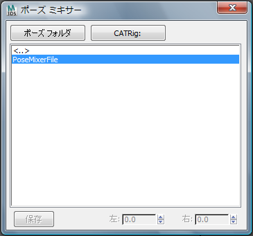

ポーズ ミキサーでは、ポーズを保存し、そのポーズを CATRig にロードして戻すことができます。ロード時にポーズをブレンドすることができます。
ポーズ ミキサーは CATRig のどの部分にも使用できますが、特に顔のアニメーションを目的として作られており、顔のシェイプのモーフと同じ要領でポーズを保存、ミックス、再利用できます。

ポーズを作成するには、ボーンを選択して[保存](Save)ボタンをクリックします。その際、ポーズに使用するボーンだけを選択する必要があります。
[保存](Save)をクリックすると、ファイル名と、さらに左側、中間、右側のどのポーズを保存するか(1 つ前のセクションを参照)を指定するように求められます。
ポーズをロードするには、ポーズ ミキサーのリストで目的のポーズをハイライト表示してから、どちらか一方のスピナーを調整します。ポーズのロード先とするボーンを選択する必要はありません。
左または右のポーズとして保存されたポーズをロードする場合は、[左](Left)または[右](Right)スピナーをドラッグすると、ポーズが体の左側または右側に自動的にロードされます。中間のポーズとして保存されたポーズをロードする場合は、どちらのスピナーを使用してもかまいません。ポーズは、保存元のボーンにロードされます。

クリックして、ポーズの保存先とするフォルダを選択します。
クリックして、対象の CATRig を選択します。このボタンをクリックしてから、対象のリグ内のボーン(CATParent 以外)をクリックします。
先にリグ パーツを選択した状態でポーズ ミキサーを開くと、このボタンにリグの名前が表示されます。
ポーズを定義するボーンを選択した後、[保存](Save)をクリックするとポーズが保存されます。たとえば、口のポーズを保存する場合は、口のシェイプを形成するボーンを選択して、[保存](Save)をクリックします。
これらの設定を調整して、ハイライト表示されているポーズを左側または右側にロードします。キーボードも利用できますが、この機能はスピナーを使用するように設計されています。上方向(正の値)へドラッグすると、ボーンの既定値の位置からの移動方向にポーズが適用されます。下方向(負の値)へドラッグすると、それとは反対の方向にポーズが適用されます。
スピナーの調整は相対モードで適用されるため、使用後はスピナーの値は 0 にリセットされます。
詳細は、このトピックの前半のセクションを参照してください。
