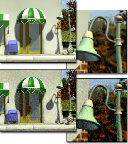

[フィルム グレイン](Film Grain)は、レンダリングを適用したシーンにフィルムの粗さを再現するのに使用されます。[フィルム グレイン](Film Grain)により、AVI などバックグラウンドとして使用されるソース マテリアルからのフィルム グレインを 3ds Max で作成されたレンダリング シーンに一致させることができます。[フィルム グレイン](Film Grain)は、適用されると自動的にランダム化され、移動するフレームのような外観になります。
シーンにフィルム グレインを適用前と適用後
