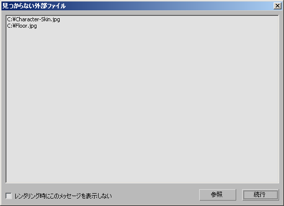

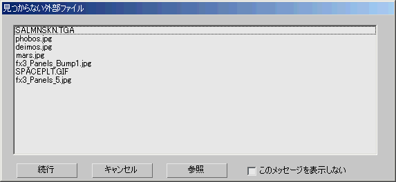

このダイアログ ボックスには、表示が少しだけ異なる 2 つの画面があります。一方のダイアログ ボックスは見つからないファイルを参照するシーンをロードするときに表示され、もう一方のダイアログ ボックスはシーンなどをレンダリングするときに表示されます。
上: このダイアログ ボックスはロードするときに表示されます。
下: このダイアログ ボックスはレンダリングするときに表示されます。
外部ファイルのリスト
検索できないビットマップ ファイルまたはフォトメトリック ファイルのリストがパス名で表示されます。
続行
欠落しているビットマップまたはフォトメトリックをロードせずに、ファイルを開いたりレンダリングしたりします。
シーンのレンダリングを続行する場合は、見つからないビットマップは表示されません。または、見つからないフォトメトリック ファイルが割り当てられたライトが既定値の等方性分配を使用してレンダリングされます。
キャンセル
レンダリングをキャンセルします。このボタンはレンダリング時のみ表示されます。
参照
[外部ファイル パスを設定](Configure External File Paths)ダイアログ ボックスを表示します。 このダイアログ ボックスで、欠落しているファイルのパスを検索シーケンスに追加できます。このダイアログ ボックスには、[ユーザ パスの設定](Configure User Paths)ダイアログ ボックスの [外部パスを設定](External Path Configuration)と同じコントロールがあります。
レンダリング時にこのメッセージを表示しない
見つからないファイルのあるシーンをロードするときだけに表示されます。チェックマークを付けると、見つからないファイルを解決しないでこのシーンをレンダリングする場合、このダイアログ ボックスは表示されません。3ds Max
このメッセージを表示しない
レンダリングするときだけに表示されます。チェックマークを付けると、外部ファイルが次回見つからなかったときに、このダイアログ ボックスは表示されません。3ds Max
