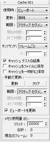

インタフェース
ユーザ インタフェースは、[パーティクル ビュー](Particle View)ダイアログ ボックスの右側のパラメータ パネルに表示されます。
使用時
ビューポート内での再生時かレンダリング時、またはその両方で、パーティクル モーションをキャッシュします。既定値は[ビューポート](Viewport)です。
重要: ビューポート内およびレンダリング用に同数のパーティクルを使用する場合にのみ、[ビューポート/レンダリング](Viewport/Render)オプションを選択します。つまり、グローバル イベント(またはパーティクル フロー ソース)の放出ロールアウトの 2 つのマルチプライヤ量の設定が同じである必要があります。それ以外の場合に選択すると、予期しない結果が起こる可能性があります。
更新
パーティクル システム内でパラメータを変更すると、キャッシュされたデータが無効になる可能性があります。この設定により、キャッシュの更新をパーティクル フローが自動的に実行するか、ユーザが手動で実行するかが決まります。既定値は[常時](Always)です。
  • [常時](Always) [キャッシュ](Cache)オペレータの範囲内にある任意のパラメータを変更すると、格納されたデータが現在の範囲の始点(次のパラメータを参照)から現在のフレームまで自動的に更新されます。
  • [手動](Manually) [更新](Update)ボタンをクリックするか、キャッシュをクリアして別のフレームに移動する場合にのみ、更新が行われます。
範囲
[キャッシュ](Cache)オペレータが機能するフレーム範囲を設定します。既定値は、[アクティブ セグメント](Active Segment)です。
  • [完了](Complete)アニメーション全体がキャッシュされます。
  • [アクティブ セグメント](Active Segment) [時間設定](Time Configuration)ダイアログ ボックスの[開始時間](Start Time)および[終了時間](End Time)の設定で定義されたアクティブ セグメント内のフレームのみがキャッシュされます。これは、トラック バーに表示されたフレーム範囲です。 を押しながらマウスでトラック バーをドラッグすると、アクティブ セグメントを変更できます。この操作には、 (左)、 (中)、 (右)マウス ボタンを使用できます。
  • [カスタム](Custom) [キャッシュ](Cache)オペレータの[開始時間](Start Time)および[終了時間](End Time)設定(次を参照)で定義された、カスタム範囲内のフレームのみがキャッシュされます。
    注: アニメーションの一部のみをキャッシュする場合、パーティクル フローは、キャッシュされたデータを使用して、キャッシュされていない後続のフレーム内のパーティクルの動作を計算します。たとえば、フレーム 0 ~ 50 をキャッシュしてからフレーム 60 に移動すると、フレーム 51 はキャッシュされたデータを基に計算され、フレーム 52 ~ 60 はそれぞれ前のフレームを基に計算されます。
[開始時間](Start Time)、[終了時間](End Time)
[範囲](Range)が[カスタム](Custom)に設定されている場合(前述を参照)の、キャッシュ対象範囲の最初と最後のフレーム。既定値は、それぞれ 0 と 30 です。
注: フレーム範囲のタイム フレームは、アニメーション全体を基準にした絶対値時間です。[キャッシュ](Cache)オペレータをローカルに使用し、イベント内にパーティクルが存在しないフレーム範囲を指定する場合、パーティクル フローはキャッシュを使用しません。
サンプリング
[キャッシュ](Cache)オペレータがアニメーションのサンプリングおよびキャッシュを行う頻度を決定します。既定値は[フレームごと](Every Frame)です。
  • [フレームごと](Every Frame)アニメーション データをフレームごとにキャッシュします。
  • [インテグレーション ステップ](Integration Step) パーティクル フローは、[使用時](Use At)設定(前述を参照)で指定した[インテグレーション ステップ](Integration Step)設定を使用して、インテグレーション ステップごとにアニメーション データをキャッシュします。[使用時](Use At)が[ビューポート/レンダリング](Viewport/Render)に設定されている場合、2 つの[インテグレーション ステップ](Integration Step)値の低い方の値を使用します。たとえば、[ビューポート](Viewport)が[1/2 フレーム](Half Frame)に、[レンダリング](Render)が[1/8 フレーム](1/8 Frame)に設定されている場合、サンプリング レートは毎フレーム 8 になります。
  • [N番目のフレームごと](Every Nth Frame) [N]値(下記を参照)で指定されたフレーム間隔で、アニメーション データがキャッシュされます。
N
[サンプリング](Sampling)が[N 番目のフレームごと](Every Nth Frame)に設定されている場合、キャッシュのフレーム間隔を設定します。既定値は 5 です。
たとえば、[N]を既定値の 5 に設定すると、5 フレームごとにアニメーション データがキャッシュに格納されます。
キャッシュ テストの結果
パーティクル データをキャッシュする場合、テスト操作の結果もキャッシュします。既定値ではチェックマークが付いています。
[キャッシュ](Cache)をローカル オペレータとして使用し、次のイベントが[キャッシュ](Cache)オペレータを保持しない場合、このオプションは重要です。次のイベントが適正に動作するには、現在のイベントからパーティクルを受け取る必要があります。これらのパーティクルは、テスト操作により生成されます。[キャッシュ](Cache)オペレータはテスト操作を記録して、後で再生できます。
[キャッシュ](Cache)オペレータをグローバル オペレータとして使用する場合は、テスト結果をキャッシュする必要はありません。これは、システムがキャッシュ データをイベントごとにキャッシュしており、テスト結果なしで任意のフレームに移動できるためです。
キャッシュをファイルに保存
このチェック ボックスにチェックマークが付いている場合、ディスクに保存するシーンと一緒に、キャッシュしたデータが含められます。これにより、保存されるファイルのサイズが非常に大きくなりますが、ファイルの再ロード時にパーティクル モーションを再計算する時間が短縮されます。既定値ではチェックマークが付いていません。
通常、キャッシュされたデータは、[保存](Save)または[名前を付けて保存](Save As)コマンドの実行時に作成されるディスク ファイルにのみ保存されます。次の 2 つのオプションを使用して、キャッシュされたデータを他の種類のファイルに含めるよう3ds Max に設定することもできます。
キャッシュを一時保存ファイルへ
キャッシュされたデータを、[編集](Edit)メニュー [一時保存](Hold)を実行して作成される一時保存ファイルに保存します。既定値ではチェックマークが付いていません。
[手動で更新](Manual Update)領域
以下のコントロールを使用すると、フレーム範囲内のキャッシュを手動で更新またはクリアしたり、キャッシュ全体をクリアできます。
更新
現在の範囲(以下で定義)内のパーティクル モーションを計算してキャッシュに保存し、既存のキャッシュ データを置き換えます。このオプションを利用できるのは、[範囲](Range)が[アクティブ セグメント](Active Segment)または[カスタム](Custom)に設定されている場合のみです。
更新中に、3ds Max のパーティクル ビューが一時的に閉じられ、[キャッシュ更新を進行](Cache Update Progress)バーが表示されます。その間、キャッシュされた範囲をタイム スライダが移動します。 既定値では、同時にビューポート内でアニメーションが再生されます。この動作および速度計算を避けるには、[ビューポートを更新](Update Viewports)のチェックマークを消します。
手動更新中にキャッシュがメモリを使い果たしてしまうと、パーティクル フローは更新処理を停止して、警告を表示します。[OK]をクリックすると処理が続行されます。可能であれば、続行前に[リミット](Limit)の値が大きくされます。
クリア
キャッシュされたデータをすべて削除します。
キャッシュ バッファをクリア後に別のフレームに移動するか、いずれかのアクション パラメータを変更すると、[更新](Update)が[手動](Manually)に設定されている場合でも、パーティクル モーションが自動的にキャッシュされます。
範囲
[更新](Update)をクリックするときに[キャッシュ](Cache)オペレータにより再計算されるフレーム範囲を設定します。既定値は、[アクティブ セグメント](Active Segment)です。
  • [完了](Complete)アニメーション全体のキャッシュをクリアします。[完了](Complete)を選択すると、[更新](Update)ボタンを使用できなくなります。このオプションは、キャッシュのみをクリアする場合に使用します。
    アニメーション全体を更新するには、アクティブ セグメントまたはカスタム範囲にすべてのフレームが含まれるように設定し、適切なオプションを使用して[更新](Update)をクリックします。
  • [アクティブ セグメント](Active Segment) [時間設定](Time Configuration)ダイアログ ボックスの[開始時間](Start Time)および[終了時間](End Time)の設定で定義された、アクティブ セグメント内のフレーム用キャッシュのみが更新されます。これは、トラック バーに表示されたフレーム範囲です。+ を押しながらトラック バーをドラッグすると、アクティブ セグメントを変更できます。この操作には、 (左)、 (中)、 (右)マウス ボタンを使用できます。
  • [カスタム](Custom) [開始時間](Start Time)および[終了時間](End Time)設定(次を参照)で定義された、カスタム範囲内のフレーム用キャッシュのみが更新されます。
[範囲](Range)が[カスタム](Custom)に設定されている場合(上を参照)の、更新される範囲の最初と最後のフレームです。既定値は、0 および 30 です。
ビューポートを更新
このチェック ボックスにチェックマークが付いている場合、キャッシュの手動更新中にビューポート内でアニメーションが再生されます。チェックマークが付いていない場合、手動更新中にビューポート内にアニメーションが表示されないため、特に大規模または複雑なパーティクル システムでは、キャッシュの処理速度が向上します。既定値ではチェックマークが付いています。
[メモリ使用量 (K)](Memory Used (K))領域
[キャッシュ](Cache)オペレータは、システム メモリ内にデータを格納します。このオペレータが使用するメモリ量の上限を指定できます。[リミット](Limit)設定およびキャッシュされるデータの量が利用可能な空きメモリを超えた場合、コンピュータ システムは代わりにハード ディスク ベースの仮想メモリを使用します。このため、キャッシュの処理速度が低下します。パーティクル フローがキャッシングを行う場合、残りのフレームの計算は迅速に行われます。
この領域を使用してデータのキャッシュに使用されるメモリの量を監視することもできます。
リミット
パーティクル データのキャッシュに使用されるシステム メモリの最大量を、キロバイトで指定します。既定値は 100,000 (97.6 MB)です。
合計
キャッシュ データにより現在使用されているメモリの量。単位はキロバイト、読み込み専用です。
注: パーティクルの存在しないアニメーション フレームでも、ある程度のキャッシュ メモリが消費されます。これは、パーティクルのアクティビティがレンダリング ネットワーク全体およびすべてのフレームに定期的にアクセスしていないマシンでも一貫していることを保証するため、[変動](Variation)などのランダムに計算された値の状態もキャッシュに格納されるためです。
現在のフレーム
現在のフレーム用のキャッシュ データに使用されるメモリの量。単位はキロバイト、読み込み専用です。
