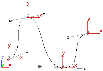

ベジェ カーブと、各頂点のコントロール ポイントおよび接線ベクトル
