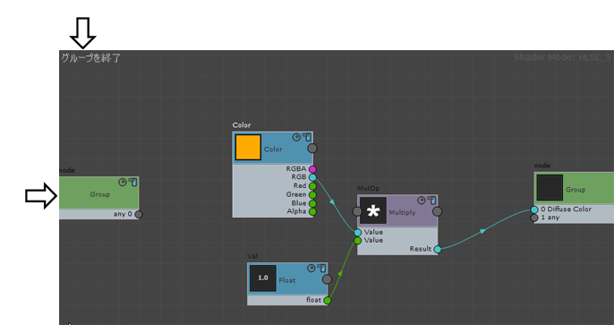

グループの内容を視覚化するには:
- ノードの上部にある[グループ](Group)
アイコンをクリックしてグループ ネットワークを視覚化します。 メイン ノード ネットワークに戻るには、ノード グラフの左上にある[グループを終了](Exit Group)をクリックします。
グループ ビュー
左上隅: [グループを終了](Exit Group)をクリックするとメイン ノード エディタに戻ります。
左側: 既定では、メインの親グループ ノードが固定されています。
注: 既定では、グループが開いている間、グループ ノード(左に親ノード、右にソケットのノード)が ShaderFX エディタの側面に固定されます。グループ ノードの位置をカスタマイズしてノードを移動するには、[設定](Settings)メニュー
[グループを側面に固定](Lock Group to Sides)を無効にします。
