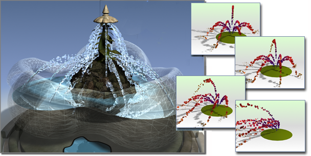

左: パーティクル システムとして作成された噴水のスプレー
右: [風](Wind)スペース ワープで噴水のスプレーの方向を変化させた例
