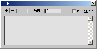

ノートを編集するには:
  1. ノート キーを右クリックして[ノート](Notes)ダイアログ ボックスを開きます。
  2. 編集ボックス内部をクリックして、入力を開始します。
    ノートの 1 行目は、当該ノート キーの右側にラベルとして表示されます。ノートの 1 行目に 1、2 語の説明を入力し、次に、 を押してノートの本文を入力します。右上の ボタンをクリックしてダイアログ ボックスを閉じます。
トラック ビューでアニメーションにノートを追加したり、追加したノートを編集します。テキスト フィールド内をクリックし、ノートの 1 行目として 1 または 2 語の簡単な説明を入力します。ノートの 1 行目は、当該ノート キーの右側にラベルとして表示されます。 を押し、続いてノートの本文を入力します。[ノート](Notes)ダイアログ ボックスの右上の ボタンをクリックしてダイアログ ボックスを閉じます。
ノート番号
作業対象のノート キーを識別します。ノート間を移動するには、矢印ボタンをクリックします。
時間
ノート キーの時間軸上の位置です。 この値を変更すると、ノートを時間軸上で移動できます。
キーをロック
[時間](Time)編集ボックスの時間にキーを固定します。このオプションをオンにすると、当該キーは移動やスライド、およびスケールのボタンによる操作に反応しなくなります。キーの時間を変更する唯一の方法は、[ノート](Notes)ダイアログ ボックスの[時間](Time)設定を使用することです。
