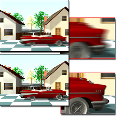

モーション ブラーではリアル ワールドでのカメラの動きをシミュレートすることにより、レンダリングされるアニメーションをより現実的に見せることができます。カメラごとにシャッタ速度は決まっていますが、シャッタが開いている間に何らかの急激な動きがあると、フィルム上のイメージにブラーがかかります。
上: シーンのモーション ブラーは動作の効果を作成する(カメラをゆっくりとパンするためにバックグラウンドがブラーする)
下: 同じシーンでも、ブラーしない
