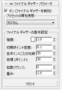

- オン (ファイナル ギャザーを有効)
- このチェック ボックスにチェックマークが付いている場合、mental ray レンダラーはファイナル ギャザーを使用して、グローバル イルミネーションを作成したり、その品質を改善したりします。
- [プリセットの質を使用](Use Preset Quality)ドロップダウン リスト
- プリセットの質を使用してファイナル ギャザー パラメータを設定します。既定値のプリセットは[ドラフト]、[低]、[中]、[高]、[最高]、[カスタム]です(既定値では[カスタム]に設定されます)。これらのプリセットは、次の設定に影響します。
ヒント: [ドラフト](Draft)設定を始点として使用します。 満足するレンダリングを行うには、レンダリングが向上すると思われる場合、品質レベルを上げます。
[ファイナル ギャザーの基本設定](Final Gather Basic Settings)領域
- 強度
- ファイナル ギャザーによって累積された間接光の強度とカラーを変更します。 既定の設定は 1.0 /白で、この場合、物理的に正しいレンダリングが生成されます。
- カラー見本クリックして、[カラー セレクタ](Color Selector)を表示し、間接光のカラーを調整します。
- [スピナー](spinner)間接光の強度の調整に使用します。
- 初期ポイント密度
- ファイナル ギャザー ポイントの初期密度を設定します。 この値を増やすと、ファイナル ギャザー ポイントの密度(つまり数量)が増します。その結果、ポイントの間隔が狭くなり、ポイント数が増えます。既定値は 0.1 です。
初期ポイント密度を増やすと、異なるジオメトリ、たとえば、エッジの近くまたはコーナーの近くのライトを計算しやすくなります。
- 各ポイントごとの光線数
- 個々のポイントのファイナル ギャザーの計算に使用するレイの数を設定します。 既定値は 50 です。
この値を増やすとグローバル イルミネーションのノイズと粗さが減りますが、レンダリング時間は長くなります。
- 補間の範囲(ポイント指定)
- イメージ サンプルで使用されるファイナル ギャザー ポイントの数を設定します。 既定値は 30 です。
この値を増やすことにより、ノイズの問題の解決、およびよりスムーズな結果の取得がしやすくなります。
- 拡散反射光バウンス
- mental ray が各拡散反射光線に対して、拡散反射光のバウンド数を計算する回数を設定します。既定値は 0 です。
- 重み
- ファイナル ギャザー ソリューションへの拡散反射光バウンスの相対的な影響を制御します。値の範囲は 0.0 (拡散反射光を使用しない)から 1.0 (完全な拡散反射光を使用する)までです。既定値は 1.0 です。
- リセット(Reset)
- 設定を既定値にリセットします。
