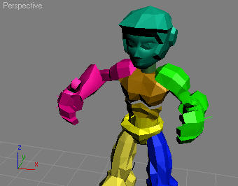

下の例では、両腕の[再ターゲット](Retargeting)を 100% に設定しています。
開始位置

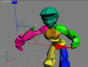

IK ターゲットを前方に引っ張った状態
右の IK ターゲットを前方に移動させると、システムは胸部を引っ張り、可能な限り腕の角度を維持しようとします。これは腕が伸びてから胸部が回転するよりも、はるかに自然な動きです。

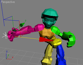

腕が届かない位置まで IK ターゲットを横に引っ張った状態
IK ターゲットが横に移動するにつれて、胸部は、脊椎の長さで制限されてはいるものの、2 つの手の中間に納まろうとして移動します。

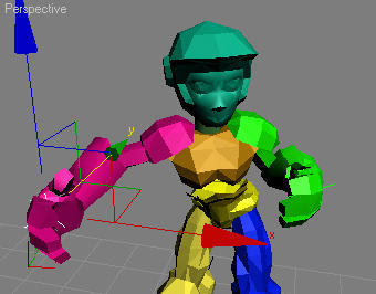

IK ターゲットを前方に引っ張った状態
[回転に影響する](Effect Rotations)をオフにすると、ハブ(胸部)はまっすぐのまま、可能な限り移動します。
