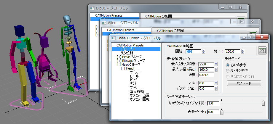

シーン内のリグごとに個別にエディタ ウィンドウを開くことができます。
シーン内の CATRig ごとに個別にウィンドウを開いて、その都度リグを選択解除することなく、いつでも設定を編集できます。これは、複数のリグを同時に操作したい場合に便利です。

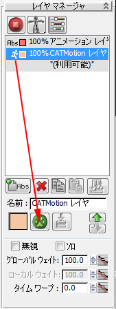

CATMotion エディタのダイアログ ボックスを開くには、[レイヤ マネージャ](Layer Manager)ロールアウトで
([CATMotion エディタ](CATMotion Editor))をクリックします。レイヤ リストで CATMotion レイヤをハイライト表示すると、[レイヤ変換ギズモを表示](Display Layer Transform Gizmo)ボタンの代わりにこのボタンが表示されます。
[CATMotion エディタ](CATMotion Editor)ボタンは、レイヤ スタックで CATMotion レイヤがハイライト表示されているときにのみ使用できます。
