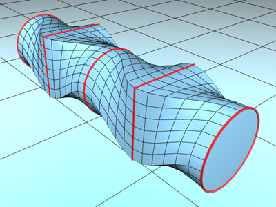

パス上の異なった位置へ異なったシェイプを挿入した状態
