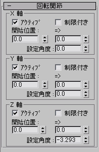

  7. [階層](Hierarchy)パネル [IK]パネルで、[回転関節](Rotational Joint)ロールアウトを開きます。
  8. 3 つの軸があります。設定角度のうち 0 (ゼロ)でないものを探します。
  9. 設定角度を変更します。負の角度は正の角度にします。
  10. アニメーションを 再生します。設定角度を変更すると回転の方向を定義し直すことができます。

  3. [階層](Hierarchy)パネル [IK]パネルで、[回転関節](Rotational Joint)ロールアウトを開きます。
  4. 軸を制限するには、[アクティブ](Active)と[制限付き](Limited)にチェックマークを付け、[開始位置](From)と[=>]を設定します。ビューポートで階層が回転します。
    ヒント: [開始位置](From)ラベルと[=>]ラベルをクリックすると、すぐに設定した角度でボーンが回転します。

[回転関節](Rotational Joints)ロールアウト
[X 軸](X Axis)、[Y 軸](Y Axis)、および[Z 軸](Z Axis)領域
アクティブ化
軸(X、Y、または Z)をアクティブにします。 選択されたオブジェクトは、アクティブな軸上で回転することができます。
制限付き
アクティブな軸上で可能な回転の範囲を制限します。[開始位置](From)編集ボックス、[終了位置](To)編集ボックスと組み合わせて使用します。ほとんどの関節は回転の範囲がアクティブな軸に沿って制限されています。たとえば、車軸に沿って回転するタイヤが回るのは、1 本の車軸に限られています。
[開始位置](From)、[=>]スピナー
回転の限界を設定します。[制限付き](Limited)機能と組み合わせて使用します。[開始位置](From)と[終了位置](To)のラベルをクリックすると、回転の制限までオブジェクトが回転します。このようにして、オブジェクトの回転制限をチェックします。
設定角度
HI ソルバが、内部計算用の基本ポーズを設定するのに使用します。ボーンが求める回転方向を設定します。
