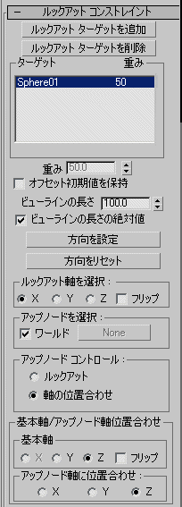

ルックアット コンストレイントを割り当てると、[モーション](Motion)パネルの[ルックアット コンストレイント](LookAt Constraint)ロールアウトでそのプロパティにアクセスできます。[ルックアット コンストレイント](LookAt Constraint)ロールアウトでは、ターゲットの追加と削除、重みの割り当て、ターゲットの重みの値の割り当ておよびアニメート、他の関連するパラメータの調整を行うことができます。
ターゲットが単一の場合、ビューラインの長さはコンストレイントされたオブジェクトとターゲットの距離、および[ビューラインの長さ](Viewline Length)の設定により決まります。ただし、[ビューラインの長さの絶対値](Viewline Length Absolute)をオンにすると、ビューラインの長さは 2 点間の距離に影響されません。
このビューラインのカラーは、[カスタマイズ](Customize)/[ユーザ インタフェースのカスタマイズ](Customize User Interface)ダイアログ ボックスの [カラー](Colors)パネルにある[ギズモ](Gizmos)カテゴリの[ターゲット ライン](Target Line)要素で定義します。
ターゲットの方向を向く軸を定義します。[X]、[Y]、[Z]のチェック ボックスは、コンストレイントされたオブジェクトのローカル座標系をそれぞれ表します。 [反転](Flip)チェック ボックスは、ローカル軸の方向を反転します。
標準アップノードはワールドです。[ワールド](World)のチェックマークを消すと、アップノード平面を定義するオブジェクトを手動で選択できます。この平面は、コンストレイントされたオブジェクトからアップノード オブジェクトに向かって出ています。ルックアット軸とアップノード軸が同時に存在すると、コンストレイントされたオブジェクトが反転します。アップノード オブジェクトの位置をアニメートすると、アップノード平面が移動します。
[ルックアット](LookAt)と[軸の位置合わせ](Axis Alignment)をすばやく切り替えます。
