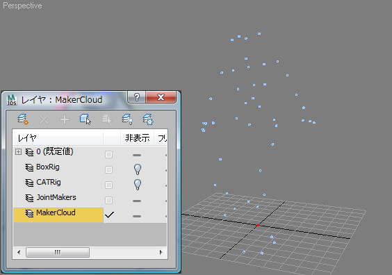

ポイント クラウド
オリジナルのモーション キャプチャ データのクラウド

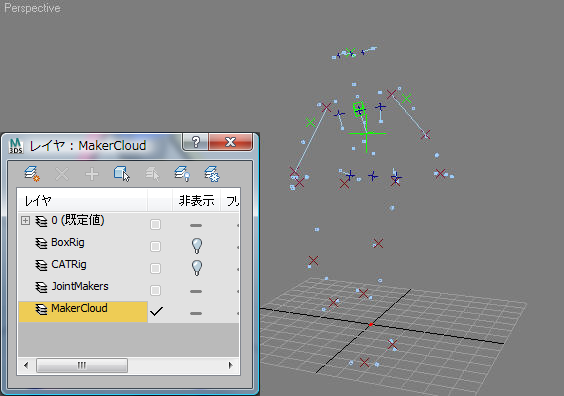

関節位置
最初のレイヤは、ポイント コンストレイントを使用してクラウド内に関節の位置を生成するためのレイヤです。関節位置は、単なる重み付けされた位置コンストレイントです。したがって、セットアップは比較的簡単です。シーン ファイルの赤い十字は、基本的な関節位置のヘルパーを示しています。
さらに、3 つで 1 セットのポイント ヘルパーを使用して、骨盤の方向を周りのマーカーに基づいて定義しています。胸部と頭の方向も、同じセットアップを使用してコントロールしています。これらのポイント ヘルパーは、この図では青い点で示されています。

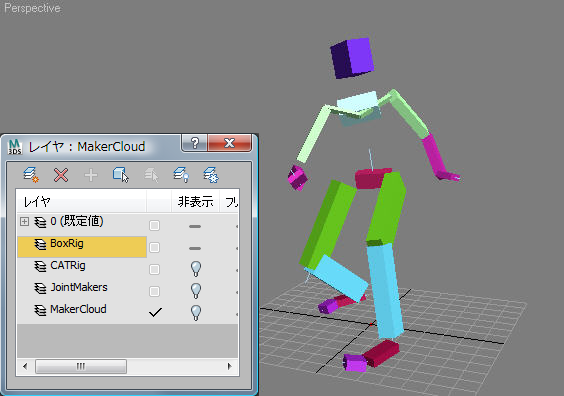

ボックス リグ
2 番目のレイヤは、関節の角度を定義するボックス リグです。ボックスは関節位置と、回転を定義するルックアット コントローラに拘束されています。多数のボーンの正確な位置は重要ではありません。たとえば、膝の関節は寛骨と関連して動きますが、このデータを CATRig 上にマッピングすると、寛骨の IK システムによってモーションが効率的にクリーン アップされ、関節位置がロックされます。

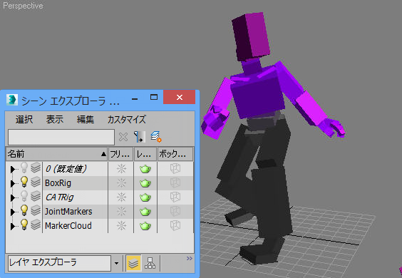

CATRig
[キャプチャ アニメーション](Capture Animation)ツールを使用して、CATRig をボックス リグにマッピングした例。
注: 骨盤の位置を調整しやすいように、脚の再ターゲットをオンにしています。
