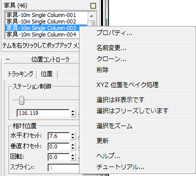

状況依存のポップアップ メニューを表示するには、リスト内の項目を
+クリックするか、項目を右クリックします。

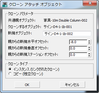

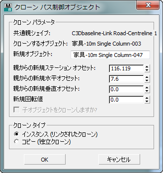

ポップアップ メニューの内容は、オブジェクトのタイプによって異なります。 このメニューから可能な操作の種類の例を次に示します。
これを選択すると、ダイアログが表示されますが、その内容はオブジェクトの種類によって異なります。
