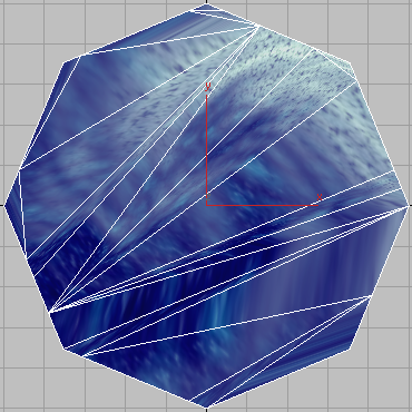

オリジナルのモデル
頂点数: 557
[面を合成](Merge Faces)にチェック マークが付いていない場合
[頂点 %](Vertex %)= 25.0
頂点数: 139
面: 214
[面を合成](Merge Faces)にチェック マークが付いている場合
頂点数: 23
面: 21
モデルに共有面が含まれる場合、[面を合成](Merge Faces)によって大幅に最適化を向上できる
