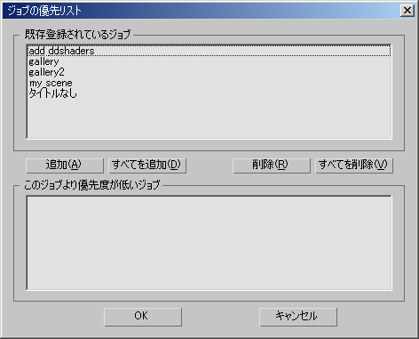

このダイアログ ボックスでは、他のジョブが終了するまでレンダリングを開始できないジョブを指定します。2 つのリストと[追加](Add)および[除去](Remove)ボタンを使って、現在のジョブを開始する前にレンダリングを終了しなければならないジョブのリストを構築します。
これまでにサブミットされたすべてのジョブをリストします。現在のジョブに対する従属関係を指定するには、ここから 1 つまたは複数のジョブを[このジョブより優先度が低いジョブ](Jobs Your Job Depends On)リストに追加します。
自分のジョブが従属する 1 つまたは複数のジョブを選択し、[追加](Add)をクリックして[このジョブより優先度が低いジョブ](Jobs Your Job Depends On)リストに追加します。
[既存登録されているジョブ](Existing Jobs)リストにあるすべてのジョブを、[このジョブより優先度が低いジョブ](Jobs Your Job Depends On)リストに追加します。
ハイライト表示したジョブを[このジョブより優先度が低いジョブ](Jobs Your Job Depends On)リストから削除します。
すべてのジョブを[このジョブより優先度が低いジョブ](Jobs Your Job Depends On)リストから削除します。
