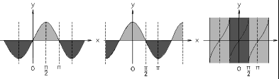

基本三角関数のグラフは、各関数の循環特性を表しています。
基本三角関数のグラフ
正弦関数と余弦関数からは同じ値が導かれますが、X 軸方向の位相が/2、πつまり 90 度ずれています。

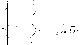

三角関数の逆関数はアーク関数です。逆関数は、–π/2 ≤ X ≤ π/2 の範囲の x の値にのみ適用されます。これらの関数のグラフは、基本三角関数のグラフの左右が逆になったような形をしています。
基本アーク関数のグラフ
