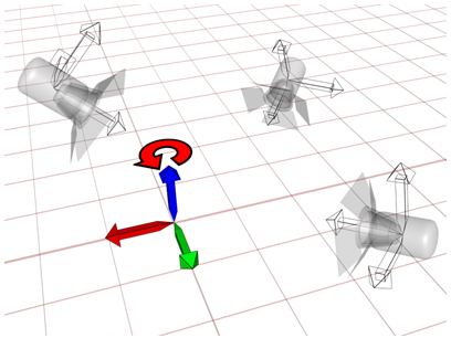

[変換座標の中心を使用](Use Transform Coordinate Center)ボタンは[中心を使用](Use Center)フライアウトから使用できます。
[選択](Pick)機能で座標系に別のオブジェクトを指定すると(「参照座標系を指定」を参照)、座標の中心はそのオブジェクトの基点の位置になります。
現在使用中の中心は、座標軸によって示されます。

ワールド座標の中心の例
