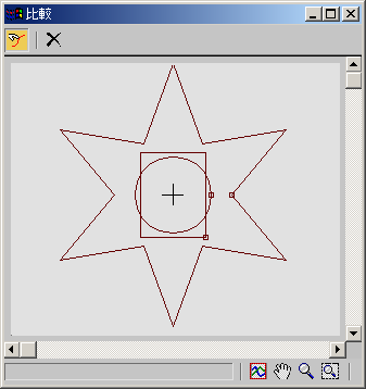

[比較](Compare)ダイアログ ボックスでは、最初の頂点が正しく位置合わせされていることを確認する目的で、ロフト オブジェクト内にある任意の数の断面シェイプを比較できます。シェイプの最初の頂点の位置合わせが行われていないと、ロフティングで予想外の結果になる場合があります。
選択されたロフト オブジェクトから表示するシェイプを選択します。ダイアログ ボックスの左上隅の[シェイプを選択](Pick Shape)ボタンをクリックします。次に、ビューポート内で、表示するシェイプを選択します。シェイプをもう一度選択すると、表示から削除されます。
ロフト オブジェクトのシェイプの上に置いたときのマウス カーソルの形状により、そのシェイプがダイアログ ボックスで選択されているかどうかが分かります。シェイプが選択されていない場合は + 記号が表示され(シェイプを選択した場合は、ダイアログ ボックス内のウィンドウに追加されるということを示しています)、シェイプが既に選択されている場合は - 記号が表示されます。
それぞれのシェイプで、[比較](Compare)ダイアログ ボックスに最初の頂点が小さな正方形として表示されます。正しいロフティングにするために、パス上のすべてのシェイプの最初の頂点を同じ位置に置く必要があります。
表示からすべてのシェイプを削除します。
下側と右側にあるスクロール バーを使用して[比較](Compare)ダイアログ ボックス内をスクロールすることができます。右下隅にあるボタンを使用して、[全範囲ズーム](View Extents)、[パン](Pan)、[ズーム](Zoom)、および[領域ズーム](Zoom Region)の各機能を実行することもできます。
