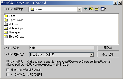

参照される BIP ファイルが現在の位置に見つからない場合には、2 通りの解決方法があります。
- 3ds Max の[見つからないモーション フロー ファイルをリセット](Reset Unfound Motion Flow Files)ダイアログ ボックスで、不明の BIP ファイルが存在するフォルダに移動する。
- 該当する BIP ファイルを見つけて、指定されたモーション フロー フォルダに移動する。
注: BIP ファイルを見つけたら、[.ini ファイルにディレクトリを追加](Add Directory To .INI File)オプションをオンにすると、このディレクトリが自動的に biped.ini ファイルに追加されます。biped.ini ファイルには、複数の検索パスを指定できます。この新しいディレクトリは、
MoFloDir=
行として追加されます。3ds Max によるディレクトリの検索は、ファイルに記述された順番で行われ、最初に検出されたファイルが使用されます。ネットワーク レンダリングを行う場合は、ファイル名が UNC 互換であることが必要です。

参照される BIP が見つからない場合は、[見つからないモーション フロー ファイルをリセット](Reset Unfound Motion Flow Files)ダイアログ ボックスが表示されます。
- 参照される BIP ファイルのいずれかがローカル ドライブに存在する場合は、ファイルの存在するフォルダに移動して BIP ファイルを選択します。
- [.ini ファイルにディレクトリを追加](Add Directory To .ini File)オプションをオンにして、[ファイルを開く](Open)をクリックします。
[.ini ファイルにディレクトリを追加](Add Directory To .ini File)オプションをオンにすると、biped.ini ファイルに MoFlowDir= 行が自動的に追加されます。
注: 現在のセッション中に参照される BIP ファイルを検索するが、
biped.ini
ファイルにディレクトリを追加したくない場合は、[検索パスにディレクトリを追加](Add Directory to Search)をオンにします。
