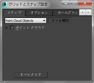

ポイント クラウド オブジェクト スナップ
ポイント クラウド頂点のスナップを使用すると、
ポイント クラウド オブジェクト
のポイントにスナップすることができます。 この機能を使用して、ポイント クラウド オブジェクトのシェイプに一致するジオメトリを作成することができます。
標準メニュー: [ツール](Tools)メニュー
[グリッド / スナップ](Grids and Snaps)
[グリッドとスナップ設定](Grid and Snap Settings)
[グリッドとスナップ設定](Grid and Snap Settings)ダイアログ ボックス
[スナップ](Snaps)パネル
ドロップダウン リストから[ポイント クラウド オブジェクト](Point Cloud Objects)を選択
拡張メニュー: [シーン](Scene)メニュー
[スナップ](Snaps)パネル
ポイント クラウド頂点
ポイント クラウド オブジェクト
のポイントにスナップします。
