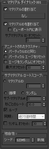

インタフェース
ユーザ インタフェースは、[パーティクル ビュー](Particle View)ダイアログ ボックスの右側のパラメータ パネルに表示されます。
注: [マテリアル ダイナミック](Material Dynamic)ロールアウトのラジオ ボタンを使用すると、アニメートされたテクスチャまたは複合マテリアルを使用しているかどうかに応じて、異なる複数の方法でマテリアル ID をパーティクルに割り当てることができます。 既定値は、[パーティクルIDと同じ](Same As Particle ID)です。
マテリアルの割り当て
このチェック ボックスにチェックマークが付いている場合、オペレータは指定されたマテリアル(次のパラメータを参照)をパーティクルに割り当てます。既定値ではチェックマークが付いています。
(ボタン名)
このボタンを使用して、マテリアルをオペレータに割り当てます。このボタンをクリックしてから、マテリアル/マップ ブラウザを使用してマテリアルを選択します。または、マテリアル エディタのサンプル スロットからマテリアルをこのボタンにドラッグします。
マテリアルをオペレータに割り当てると、その名前がボタンに表示されます。
マテリアルIDを割り当て
このチェック ボックスにチェックマークが付いている場合、オペレータにより各パーティクルのマテリアル ID 番号が定義されます。既定値ではチェックマークが付いています。
通常、チェックマークが付いた状態にしておく必要があります。パーティクル フローは、マテリアル ID をパーティクル エージ マップで使用して、有効期間や現在のエージを含む、パーティクルの他のプロパティを検索します。また、パーティクル フローは、複合マテリアルとともにマテリアル ID を使用して、パーティクルに割り当てるサブマテリアルを判別します。
ビューポート内に表示
このチェック ボックスにチェックマークが付いている場合、パーティクルがジオメトリとして表示されると、マテリアルがパーティクルに適用されてビューポート内に表示されます。
サブ マテリアル ID オフセット(Sub-Mtl ID Offset)
マルチ/サブ オブジェクト マテリアルを使用したマテリアル継承を使用すると、マテリアル ダイナミック オペレータがこの値を[マテリアル ID](Material ID)の値に加えてサブマテリアル ID を作成します。パーティクル フローはこの ID を使用して、マテリアルのサブマテリアル ID に基づいて、どのマテリアルのサブマテリアルを継承してイベントのパーティクルに適用するのかを決定します。
[アニメートされたテクスチャ](Animated Texture)領域
パーティクルIDと同じ
パーティクル ID と同じマテリアル ID をパーティクルに割り当てます。ビットマップ マップ、パーティクル エージ マップ、パーティクル モーション ブラー マップなどのアニメートされたテクスチャを含むマテリアルを使用する場合、このオプションを選択します。
注: パーティクル フローは、発生時に 0 から始まる連続したパーティクル ID をパーティクルに割り当てます。 パーティクル ID には 2,000,000,000 以上の値を割り当てることができますが、マテリアル ID の設定可能な最大値は 65535 です。この数値を超えると再び 0 から連番が始まります。このため、マテリアル ダイナミック オペレータに割り当てられたマテリアル内でパーティクル エージ マップを使用する場合、最善の結果を得るためにパーティクルの総計を 65,536 以内にしてください。
パーティクル エージをリセット
このチェック ボックスにチェックマークが付いている場合、各パーティクルがイベントに入るときにエージを 0 (ゼロ)に設定します。
ビットマップ マップでアニメートされたマテリアルを使用する場合、このオプションにチェックマークを付けて、アニメーションが常に最初のフレームから確実に再生されるようにします。
エージをランダムにオフセット
このチェック ボックスにチェックマークが付いている場合、パーティクル エージと開始されるマテリアル ID との差がランダムに変化します。差の最大値は、[最大オフセット](Max Offset)パラメータの値により決定されます。
最大オフセット
パーティクル エージをランダムに変動させることのできるフレームの最大数です。
[サブ-マテリアルをロトスコーピング](Sub-Material Rotoscoping)領域
マルチ/サブオブジェクトなどの複合マテリアルを使用する場合、この領域内の設定を使用して、オペレータがマテリアル ID の割り当てを変更する基準を選択し、変更レートを指定できます。
マテリアル ID
すべてのパーティクルに同じマテリアル ID を割り当てます。数値フィールドを使用して、ID の値を設定してください。
循環
各パーティクルに 1 ~ N の範囲のマテリアル ID を、数値が大きくなるように連番で割り当てます。N は[サブ-マテリアル #](# Sub-Materials)で指定された値です。最初に割り当てられる ID が 1、その次に割り当てられる ID が 2、という具合に、増分値を 1 として N まで割り当てられ、その後再び 1 から割り当てられます。
ランダム
各パーティクルに 1 ~ N の範囲のランダムなマテリアル ID を割り当てます。N は[サブ-マテリアル #](# Sub-Materials)で指定された値です。
サブ-マテリアル #
[循環](Cycle)または[ランダム](Random)オプションを使用するパーティクルに割り当てられる ID 番号の最大値です。
一般に、これは、マルチ/サブオブジェクト マテリアル内のサブマテリアルと同じ数に設定します。これより小さい数を設定すると、オペレータは最初のサブマテリアルから設定された数までのサブマテリアルのみを使用します。
注: 3ds Max では、マテリアルをオペレータに最初に適用する際に一度だけ、この値がマテリアル内のサブマテリアルの数に自動的に設定されます。その後マテリアル自体を変更したり、オペレータに別のマテリアルを適用しても、設定は変更または更新されることはありません。
[秒ごとのレート](Rate Per Sec[ond])
割り当てたマテリアル ID の値を増加させる、秒ごとの回数を設定します。この値がパーティクルがイベントに入るレートと同じ場合、パーティクルごとに 1 つの ID が割り当てられます。より小さい値の場合は複数のパーティクルに同じ ID が割り当てられ、より大きい値の場合は割り当てられる ID の増分速度がパーティクルごとに 1 つよりも大きくなります。
たとえば、パーティクルがイベントに入る間隔が 1/60 秒で、[秒ごと](Per Second)の値が 30 の場合、2 つのパーティクルに同じ ID が割り当てられます。また、パーティクルがイベントに入る間隔が 1/15 秒で、[秒ごと](Per Second)の値が 30 の場合、ID はパーティクルごとに 2 回増加(またはランダムに変更)されます。
ループ
このチェック ボックスにチェックマークが付いている場合、最後の ID が割り当てられると、最初の ID に戻って循環が続行されます。チェックマークをはずすと、最後の循環 ID が後続のすべてのパーティクルに割り当てられます。このオプションは、割り当て方法が[循環](Cycle)の場合にのみ使用できます。既定値ではチェックマークが付いていません。
たとえば、最初にイベントに入る 8 つのパーティクルに対して異なるマテリアルを使用し、後続のパーティクルにはすべて 9 番目のマテリアルを使用するとします。これを行うには、9 つのサブマテリアルで構成されるマルチ/サブオブジェクト マテリアルを作成して、マテリアル ダイナミック オペレータに割り当てます。割り当て方法として[循環](Cycle)を選択し、[サブ-マテリアル #](# Sub-Materials)を 9 に設定します。[秒ごとのレート](Rate Per Sec)の値を、パーティクルがイベントに入るレートに設定します。最後に、[ループ](Loop)のチェックマークを消します。
同期
アニメートされたパラメータを適用するタイム フレームを選択します。これは、[マテリアル ID](Material ID)および[循環](Cycle)オプションでのみ利用できます。
  • [絶対値時間](Absolute Time) パラメータに設定された任意のキーが、設定対象の実際のフレームで適用されます。
  • [パーティクル エージ](Particle Age) パラメータに設定された任意のキーが、各パーティクルが存在する対応するフレームで適用されます。
  • [イベント期間](Event Duration) パラメータに設定された任意のキーが、各パーティクルがイベントに最初に入ったときから、パーティクルに適用されます。
ランダム オフセット
このチェック ボックスにチェックマークが付いている場合、パーティクル エージと割り当てられるマテリアル ID との差がランダムに変化します。差の最大値は、数値パラメータにより決定されます。これは、[マテリアル ID](Material ID)および[循環](Cycle)オプションでのみ利用できます。
[独自性](Uniqueness)領域
[独自性](Uniqueness)領域での設定では、[ランダム](Random)オプションで割り当てられる ID のシーケンスと、[エージをランダムにオフセット](Randomize Age Offset)オプションでのオフセットを変化させることができます。
シード
ランダム化の値を指定します。
新規
ランダム化する式を使用して新規シードを計算します。
