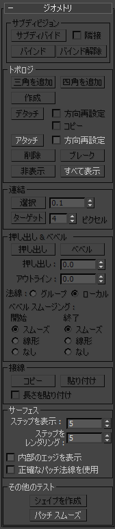

編集可能パッチ オブジェクト レベルで使用可能な機能(サブオブジェクト レベルが選択されていない場合)は、すべてのサブオブジェクト レベルで使用可能で、それぞれのレベルでまったく同じように動作します。
これらの設定の詳細については、「編集可能パッチ サーフェス」を参照してください。
