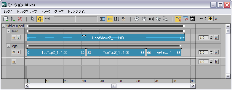

ミキサーでは、タイム ワープを設定したクリップに、クリップ内の各ポイントでのモーションのスピードを示すダッシュの線が表示されます。
一番上のクリップにタイム ワープが追加されています。

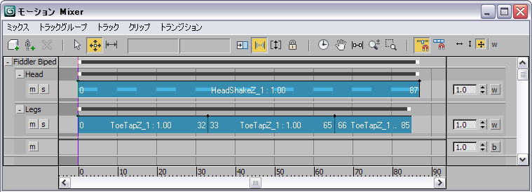

  4. モーション Mixer のツールバーの ([編集可能なタイム ワープ](Editable Time Warps))をクリックします。
    クリップ上に、均等な間隔で並んだ一列のダッシュが表示されます。ダッシュの長さは、各ポイントでのクリップの相対スピードを示します。この時点では、すべてのダッシュが均等な間隔で並んでいます。これは、クリップが開始から終了まで元のスピードで再生されることを示します。

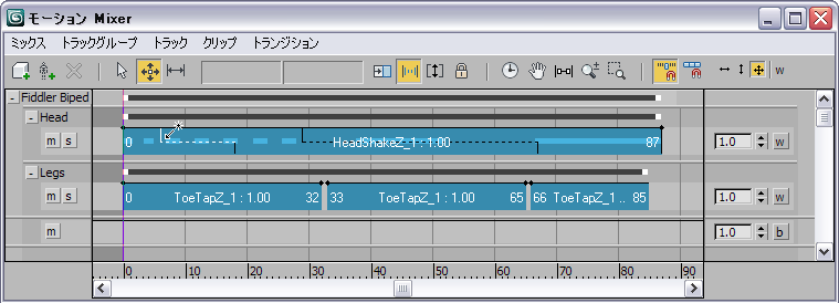

  5. 矢印のカーソルが表示されるまで、クリップの中央を横切る線上でカーソルを移動します。
  6. 元の時間のおおよその位置で、クリップをクリックしてタイム ワープ バーを設定します。
    タイム ワープ バーは、実際には上と下の 2 つの部分で構成されています。
  7. 上のバーをクリックします。上半分が、選択されたことを示す白に変わります。
  8. 上のバーを左または右にドラッグして、前の手順のステップ 3 でメモしたワープ後の時間に設定します。これによって、元の時間のモーションがワープ後の時間に実行されます。
    ヒント: 上のバーをドラッグするときは、[モーション Mixer](Motion Mixer)ウィンドウの上部に表示されるフレームの値を見て、上のバーの新しいフレーム番号を確認できます。
    ダッシュの線の長さが、新しいタイミングを示すように変更されます。線が短い場所では、モーションが速く再生されます。線が長い場所では、モーションが遅く再生されます。
  9. 下のバーを選択および移動して、元の時間を変更します。
    どちらのバーを移動しても、タイム ワープの効果を変更できます。2 つのバーの間の距離によって、タイム ワープの度合いが設定されます。両方のバーを揃えると、ワープは行われません。
