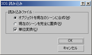

[3DS 読み込み](3DS Import)ダイアログ ボックス
[オブジェクトを現在のシーンに合成](Merge objects with current scene)
読み込んだデータを現在のシーンに合成します。
[現在のシーンを完全に置換](Completely replace current scene)
現在のシーンを読み込んだデータで完全に置き換えます。
単位変換
このチェック ボックスにチェックマークが付いている場合、
3ds Max
は読み込まれたファイルの単位をインチと仮定し、現在のシステムの単位に変換します。チェックマークが付いていない場合、
3ds Max
は、読み込まれたファイルの単位を現在のシーンの単位と一致すると仮定し、変換を行いません。
