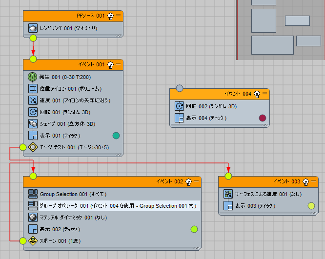

上の図に示すパーティクル フロー ネットワークでは、[Event 01]でエージ テストにパスしたすべてのパーティクルが[Event 02]に渡されます。ただし、[回転](Rotation)イベントのオペレータが適用されるのは、[Event 02]の[選択をグループ](Group Selection)オペレータで選択されているパーティクルだけです。その後、[Event 02]に渡されたすべてのパーティクル([選択をグループ](Group Selection)オペレータで選択されているパーティクルも、選択されていないパーティクルも含む)が[スポーン](Spawn)テストを介して[Event 03]に渡されます。
