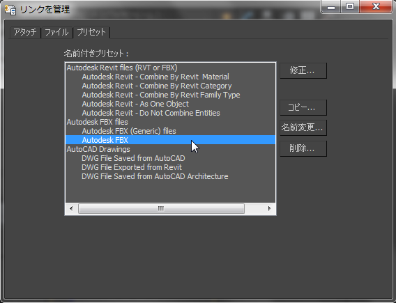

新規のプリセットを作成するには:
ファイル リンク マネージャの[プリセット](Presets)パネルで、[新規](New)をクリックします。
注:
[新規](New)は名前付きプリセットがハイライト表示されていない場合にのみ使用できます。

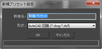

[新規プリセット設定](New Settings Preset)ダイアログ ボックスで、プリセットの名前を入力します。
使用する形式を AutoCAD、Revit、または Autodesk FBX から選択します。
[OK]をクリックします。
既定値の設定で新規のプリセットが作成されます。

プリセットをコピーするには:
ファイル リンク マネージャの[プリセット](Presets)パネルで、名前付きプリセットを選択します。
[コピー](Copy)をクリックします。
注:
[コピー](Copy)は名前付きプリセットがハイライト表示されている場合にのみ使用できます。
[新規プリセット設定](New Settings Preset)ダイアログ ボックスで、プリセットの名前を変更して、[OK]をクリックします。
選択したプリセットと同じ設定で新規のプリセットが作成されます。
注:
プリセットの名前を変更しない場合、コマンドはキャンセルされます。
