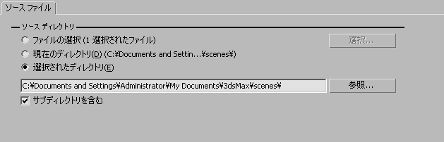

[ソース ファイル](Source Files)パネルでは、最適化するファイルを選択します。
最適化されたファイルの保存方法に関するオプションについては、「[オプティマイズ バッチ処理](Batch Optimization)ダイアログ ボックス: [最適ファイル](Optimized Files)パネル」を参照してください。
[選択](Select)クリックするとファイル セレクタが開き、最適化したい 1 つ以上のファイルを選択できます。
[参照](Browse)クリックするとディレクトリ ブラウザが開き、処理したいディレクトリを選択できます。
チェック マークが付いている場合、プロ オプティマイザーはサブディレクトリをスキャンして、その中にある有効なファイルをバッチ処理します。チェック マークが付いていない場合、指定したディレクトリ(ルート)にあるファイルのみが処理されます。既定値ではチェックマークが付いています。
[ファイルの選択](File Selection)がアクティブな場合、このオプションは使用できません。
