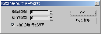

[時間に基づいてキーを選択](Select Keys By Time)ユーティリティを使用すると、指定した開始および終了時間の範囲内でキーを選択できます。たとえば、トラック ビューのキー ウィンドウでマウスを使って選択するのが困難なほどの、広い時間範囲を選択できます。
このユーティリティは、カーブ エディタおよびドープ シートの[キーを編集](Edit Keys)モードで機能します。
[時間に基づいてキーを選択](Select Keys By Time)を使用するには:
[トラック ビュー ユーティリティ](Track View Utilities)を選択し、[トラック ビュー ユーティリティ](Track View Utilities)ダイアログ ボックスから[時間に基づいてキーを選択](Select Keys By Time)ユーティリティを選択します。
オンの場合、指定した時間範囲内でキーを選択する前に、すべてのキー選択を解除します。
