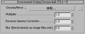

[参照](Browse)ボタンをクリックして、クロム ボールのイメージを含むファイルを指定します。イメージは、ボールがイメージの端にちょうど触れるようにトリミングされている必要があります。もしくは、マップ ボタンをクリックして手続き型マップを指定します。
クロム ボール イメージの係数です。
テクスチャに逆ガンマ補正を適用します。
イメージにブラーを適用します。これは、文字どおりの mental ray テクスチャ、つまり、マップ ボタンを使用して指定されたマップではなく、[参照](Browse)ボタンを使用して指定されたビットマップ イメージに適用されます。
