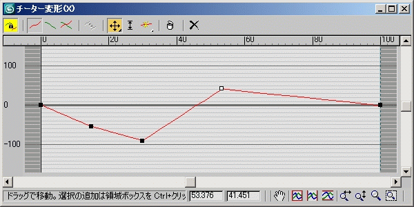

[スケール](Scale)、[ツイスト](Twist)、[チーター](Teeter)、[ベベル](Bevel)、または[フィット](Fit)の[変形](Deformation)ダイアログ ボックスでは、同じ基本レイアウトを使用します。
ウィンドウのツールバーにあるボタンとプロンプト領域を使用して、次の機能を実行できます。
変形カーブは、定数値を使用して直線として開始します。より複雑なカーブを生成するには、コントロール ポイントを挿入してそのプロパティを変更します。
変形カーブ コントロール ポイントの挿入および変更には、[変形](Deformation)ダイアログ ボックスのツールバーの中央にあるボタンを使用します(後述の「インタフェース」を参照)。
変形カーブ上のコントロール ポイントは、コントロール ポイント タイプに応じて、カーブまたはシェイプのコーナーを生成できます。コントロール ポイント タイプを変更するには、コントロール ポイントを右クリックし、ショートカット メニューからタイプを選択します。

変形カーブを表示する[変形](Deformation)ダイアログ ボックス内の領域を変形グリッドと呼びます。このグリッドは、パスの長さに従って変形の値をグラフにします。
メイン グリッドは次のように構成されています。
グリッドの明るい色の付けられた領域は、パスの最初の頂点と最後の頂点の境界を定義します。変形カーブの終端は各境界上にあり、境界から移動させることはできません。
垂直スケール上に変形値をマークします。次の表は、各変形カーブ タイプと変形値の内容の一覧です。

0 の位置にある太い水平線は、ロフト パスでの変形値を表します。
パスのレベルをマークします。表示されるレベルは、[スキン パラメータ](Skin Parameters)ロールアウト内の[アダプティブ パス ステップ](Adaptive Path Steps)の設定によって変化します。
[アダプティブ パス ステップ](Adaptive Path Steps) - オンの場合、すべてのパス頂点およびシェイプ位置でレベルが表示されます。
[アダプティブ パス ステップ](Adaptive Path Steps) - オフの場合、レベルはパス頂点でだけ表示されます。
パスの長さを測定します。ルーラー上の値は、パスに従ったパーセンテージを測定します。パス ルーラーは、[変形](Deformation)ダイアログ ボックス内で垂直方向にドラッグすることができます。
変形タイプとカーブの表示設定によって、[変形](Deformation)ダイアログ ボックス内に 1 つまたは 2 つのカーブを表示できます。カーブは軸別に色分けされます。
赤のカーブは、シェイプのローカル X 軸の方向の変形を表示します。緑のカーブは、シェイプのローカル Y 軸の方向の変形を表示します。
[変形](Deformation)ダイアログ ボックスの下部には、2 つの編集フィールドがあります。単一コントロール ポイントが選択されているときには、これらのフィールドは、そのコントロール ポイントのパス位置と変形量を表示します。
左のフィールドは、ロフト パス上のコントロール ポイントの位置をパス長全体のパーセント値で表示します。
右のフィールドは、コントロール ポイントの変形値を表示します。
[変形](Deformation)ダイアログ ボックスには、下の右隅にそれぞれ独自のビュー移動ボタンがあります。カーブ値を編集するときに、変形グリッドのビューをズームおよびパンするためのコントロールが用意されています。ステータス バーには、現在のツールと選択されたコントロール ポイントに関する情報も表示されます。
2 つのフィールドがありますが、コントロール ポイントを 1 つ選択している場合のみアクセスできます。最初のフィールドでは、点の水平位置を指定し、2 番目のフィールドでは、垂直位置、または値を指定します。これらのフィールドを編集するには、キーボードを使用します。
