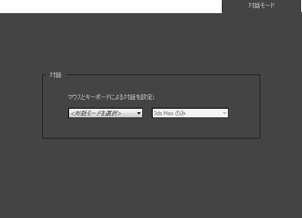

[基本設定](Preference Settings)ダイアログ ボックスの[インタラクション モード](Interaction Mode)パネルで、マウスとキーボード ショートカットの動作を以前のリリースの 3ds Max または Autodesk Maya と同じにするかどうかを選択します。
マウスとキーボード ショートカットの特定のカスタマイズ設定は、[ユーザ インタフェースをカスタマイズ](Customize User Interface)ダイアログ ボックス
[マウス](Mouse)パネルおよび[キーボード](Keyboard)パネルにあります。 このパネルを使用してインタラクション モードを変更すると、もう一方のパネルも(両方の設定が)変更されます。
3dsmax.ini ファイルは選択したモードを保存するため、3ds Max の次回以降のセッションでもこのモードが使用されます。
