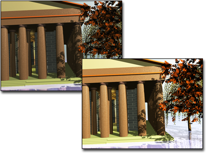

[輝度とコントラスト](Brightness And Contrast)により、イメージのコントラストと輝度を調整できます。これを使用すると、レンダリングされたシーン オブジェクトを、バックグラウンド イメージまたはアニメーションと一致させることができます。
上: 元のレンダリングは暗すぎる
下: 輝度とコントラストの両方を増やすと、レンダリングの鮮明度が向上する
