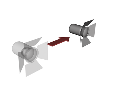

ライトをトラック
[ライトをトラック](Truck Light)ボタンは、ターゲット ライトとそのターゲットをライト ビューに対して平行に移動し、フリー ライトをそのライトの XY 平面に沿って移動します。

    ターゲット ライトの場合、ライトとそのターゲットはビュー面に対して平行に、すなわちライトを追う視線に対して垂直に移動します。
    フリー ライトの場合、ライトは、ライトのローカル XY 平面に沿って移動します。ライトは、そのローカル Z 軸を向いたままになります。
