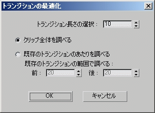

[トランジションの最適化](Transition Optimization)ダイアログ ボックスのオプションを使用すると、最適化アルゴリズムでトランジションを検索する範囲を選択できます。クリップ全体を検索するか、既存のトランジションの近くを検索するよう設定できます。最適化されたトランジションの希望の長さを指定する必要があります。3ds Maxで指定した長さに可能な限り近く、かつ最適な長さのトランジションが得られるよう試みられます。
既存のトランジション付近を検索するよう設定した場合、既存のトランジションの前後で検索するフレーム数を指定する必要があります。
最適化トランジションでは、トランジションの範囲に対して最小の足のスライドが計算されます。このトランジションを設定する方法では、質の高い結果が得られます。
最適化トランジションの適切な長さを指定します。
最適化されたトランジションの開始フレームをクリップ全体から検索します。
既存のトランジションの中で適切だと思われるトランジションを指定できます。アニメーションのタイミングを大きく変えることなく、トランジションを微調整できます。一般的に、最適化に適切なトランジションは複数ある場合があり、この機能を使用することによって、検索範囲を現在の設定に近い範囲に絞ることができます。
前後のフレーム範囲を設定することによって、選択したトランジションの近くにあるトランジションを検索できます。どちらの範囲も、既定値は、選択したトランジションの前後 20 フレームです。
既存のトランジションの前で検索するフレーム数の値を設定します。
既存のトランジションの後で検索するフレーム数の値を設定します。
