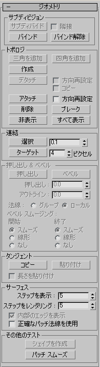

頂点を連結するには:
2 つの頂点が連結され一緒に移動します。
頂点を連結
