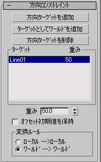

方向コンストレイントを割り当てると、[モーション](Motion)パネルの[方向コンストレイント](Orientation Constraint)ロールアウトでそのプロパティにアクセスできます。 このロールアウトを使用して、ターゲットの追加と削除、重みの割り当て、ターゲットの重みの値の割り当ておよびアニメート、他の関連するパラメータの調整を行うことができます。
注: [アニメーション](Animation)メニューから方向コンストレイントを割り当てると、3ds Max がオブジェクトに回転リスト コントローラを割り当てます。 [回転リスト](Rotation List)ロールアウトに、割り当てた方向コンストレイントが表示されます。[方向コンストレイント](Orientation Constraint)ロールアウトを表示するには、回転リストの[方向コンストレイント](Orientation Constraint)エントリをダブルクリックします。
方向ターゲットを追加
コンストレイントされたオブジェクトに影響を与えるターゲット オブジェクトを新しく追加します。
ターゲットとしてワールドを追加
コンストレイントされたオブジェクトをワールド軸に整列させます。他のターゲット オブジェクトと同様、ワールド ターゲットの影響量をコンストレイントされたオブジェクトに重みとしてかけることができます。
方向ターゲットを削除
ターゲットを削除します。ターゲットは、削除されるとコンストレイントされたオブジェクトへの影響がなくなります。
ターゲット リスト
ターゲットとそれらの重みを表示します。
重み
各ターゲットの重みを割り当て、アニメートします。
オフセット初期値を保持
コンストレイントされたオブジェクトの元の方向を保持します。[オフセット初期値を保持](Keep Initial Offset)にチェックマークが付いていない場合、オブジェクトはターゲットの方向に合わせるように自己調整します。既定値ではチェックマークが付いていません。
[変換ルール](Transform Rule)領域
階層の一部であるオブジェクトに方向コンストレイントが適用されている場合、このオプションでローカル ノードの変換または親の変換のどちらが方向コンストレイントに使用されるかを指定します。
  • [ローカル -> ローカル](Local –>Local)選択すると、方向コンストレイントにローカル ノードの変換が使用されます。
  • [ワールド -> ワールド](World –>World)選択すると、ローカル ノードの変換ではなく、親またはワールドの変換が適用されます。
