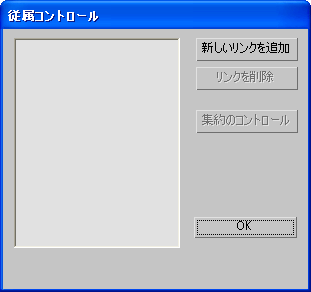

従属コントローラは、マスター ブロック コントローラに接続せずに割り当てられる場合があります。[従属コントロール](Slave Parameters)ダイアログ ボックス内のコントロールを使用すると、スレーブをマスターにアタッチできます。スレーブがマスターにアタッチされていない場合は、アタッチ対象として使用可能なマスター コントロールをリストしたダイアログ ボックスが表示されます。追加可能なトラックをリストした[トラック ビュー選択](Track View Pick)ダイアログ ボックスが表示されます。
[従属コントロール](Slave Parameters)ダイアログ ボックスを表示するには、トラック ビュー階層で任意の従属コントローラを右クリックします。リスト ボックスに、割り当て済みのトラックがリストされます。
リンクを追加します。[新しいリンクを追加](Add New Link)ダイアログ ボックスが、使用可能なトラックとともに表示されます。トラックをクリックしてから[OK]をクリックします。
ハイライトされているリンクを削除します。
従属コントローラを閉じ、標準コントローラの表示に戻します。
既存のキーが新規コントローラにコピーされます。
ダイアログ ボックスが閉じます。
