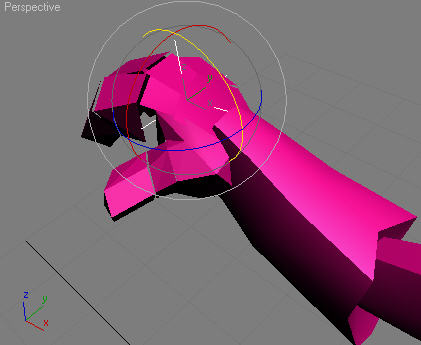

[ターゲットの位置合わせ](Target Align)を 0.0 に設定すると、手のひらは移動するものの、IK ターゲットとともに回転することはなく、直前のリムのボーンに位置合わせされたままになります。つまり、人間型のキャラクタでは前腕です。
手のひらは、IK ターゲットの回転を継承していません。

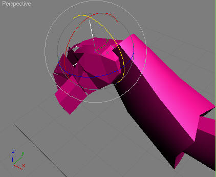

[ターゲットの位置合わせ](Target Align)の値が 1.0 に設定されている場合、手のひらは位置と回転の両方を IK ターゲットから継承します。
手のひらは、IK ターゲットの回転を継承しています。
