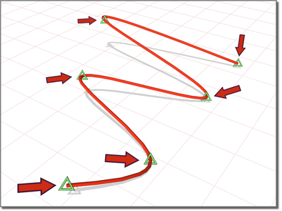

選択したポイントにフィットしたポイント カーブを作成します。ポイントは、既存のポイント カーブやポイント サーフェス オブジェクトに含めるか、または明示的に作成したポイント サブオブジェクトにできます。ただし、CV にはなりません。
カーブを選択したポイントにフィットします。
手順
カーブ フィットを含むポイント カーブを作成するには:
    NURBS オブジェクトには、2 つ以上のポイント サブオブジェクが含まれている必要があります。
  1. NURBS ツールボックスで、 ([フィット カーブを作成](Create Fit Curve))をオンにします。
  2. 2 つ以上のポイントをクリックします。
    ポイント カーブが作成されます。ポイント カーブは、選択したポイントの間を、選択した順にたどります。
    を押して、選択したポイントを最新のものから順に元に戻すことができます。
  3. 右クリックして、作成を終了します。
