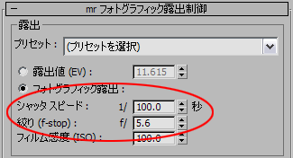

3ds Max でシーンを構築する場合は、絞りとシャッタ速度の設定を色々と試して、最適なライティング条件を作成する必要があります。
3ds Max には、それぞれの環境条件に合わせて構築された、さまざまな露出プリセットが用意されています。これを使用し、さらにシャッタ速度と f-ストップを必要に応じて手動で調整して、露出を微調整するとよいでしょう。

露出過多のシーン: シャッタ速度 1/100 秒、f5.6
